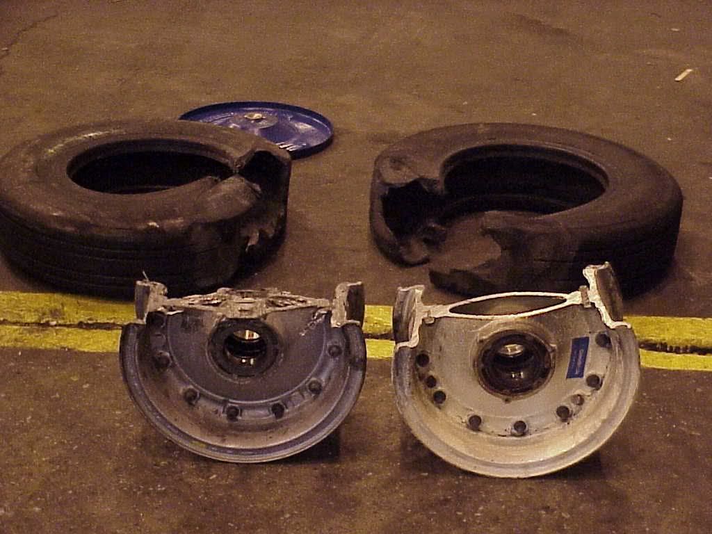

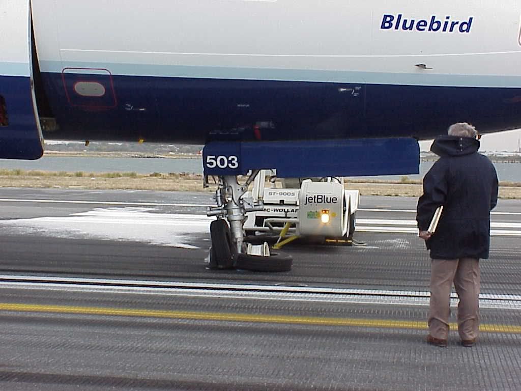

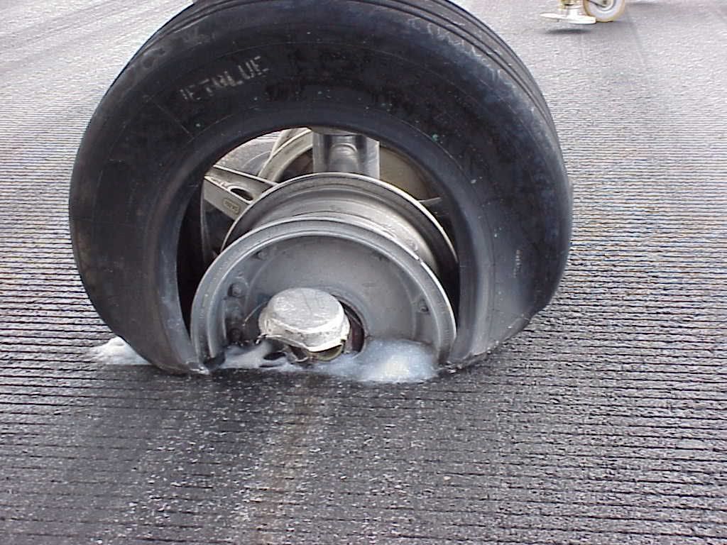

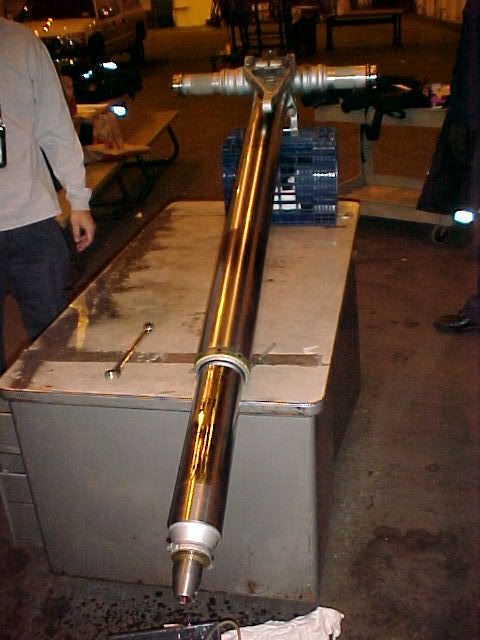

Algumas imagens do trem de pouso do A320 da jetBlue após o pouso.

Só corrigindo... essas fotos são de outro incidente envolvendo outro A320 da jetBlue, o qual eu não tinha conhecimento. Recebi as imagens por email e postei sem prestar atenção... dãããã
Essas fotos são do ''BlueBird'' matrícula N503JB e o que realizou um pouso de emergência em LAX foi o ''Canyon Blue'' matrícula N536JB.

Ele se confundiu. Essas fotos são do "Bluebird" N503JB (primeiro A-320 da JetBlue, entregue em 1999).
Quando ele postou, ele achou que estava postando as fotos do Airbus de LAX da semana passada - que é o "Canyon Blue" N536JB.
