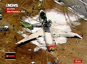

Um Boeing 777 da companhia aérea sul-coreana Asiana Airlines acaba de sofrer um acidente no aeroporto de São Francisco, na Califórnia, nos EUA.
Reprodução/Globo News
De acordo com a rede CNN, o avião, proveniente de Seul, na Coreia do Sul, estava pousando no momento do acidente.
Bombeiros atuam contra o fogo na aeronave. Ainda não há informações sobre feridos.
No Twitter, o usuário David Eun, que disse estar no voo, publicou uma mensagem dizendo que "a maioria das pessoas parece bem" minutos após o acidente.
"Acabei de passar por um acidente de pouso em SFO [São Francisco]. Cauda arrancada. A maioria das pessoas parece bem. Eu estou bem. Surreal...", publicou na rede social Eun.
