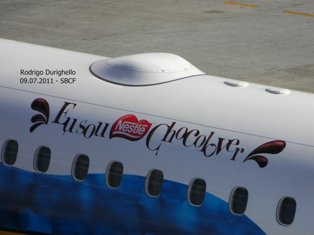

Pessoal para que serve essa bolha no teto do emb195?
Porque tem alguns que tem outros não?

Esse volume serve para alojar as antenas para comunicação via satélite ou SATCOM.
Hoje em dia, muitas companhias colocam ao dispor dos passageiros vários serviços de entretenimento e de comunicação durante o voo e que fazem uso da transmissão de dados via satélite. Para além disso, essas antenas também servem para o GPS, associado à instrumentação de navegação do avião.
Como são equipamentos opcionais, é normal alguns aviões terem isso e outros não.

Correção: As antenas para navegação GPS são aquelas duas bossas menores que se vêem na foto.

Vou corrigir mais um pouco, pois aquelas antennas ditas de GPS na verdade são do sistema de ADF...
E aquela BOLHA é para o sistema de LIVETV, isto é , sistema de TV abordo que será implantado pela AZ...

Obrigado pela correção. Tinha ideia de que as antenas do ADF ficassem um pouco mais para o final da fuselagem.
