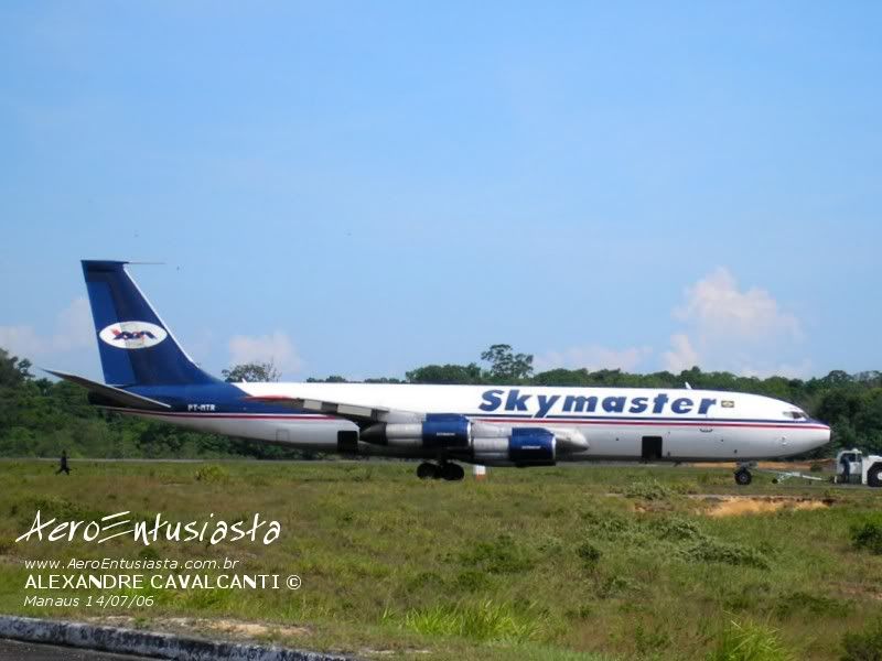

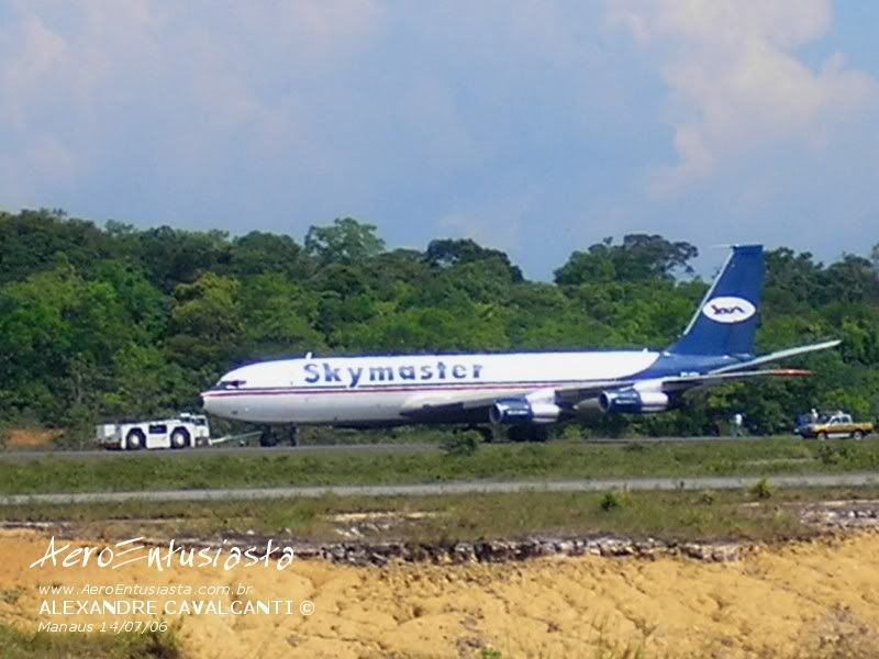

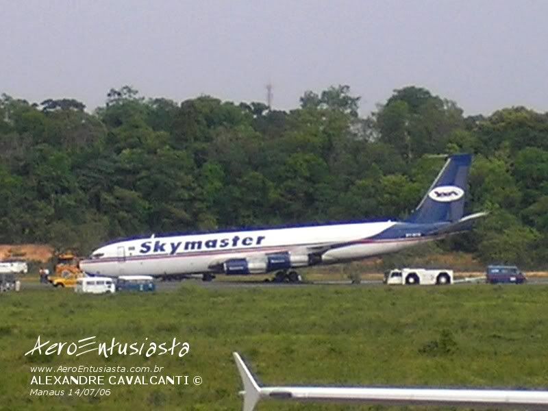

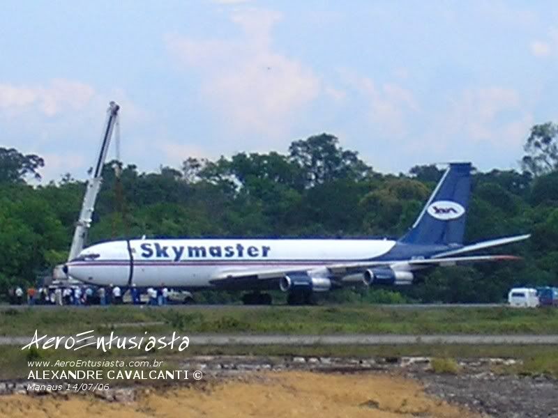

Olá pessoal,
Hoje por volta das 08:00 da manhã, o B707-369C (PT-MTR) da Skymaster pousou com a bequilha recolhida, interditando o aeroporto até alguns minutos atrás (14:15). O pessoal descarregou o avião, o içaram com um caminhão-guindaste e conseguiram baixar e travar o trem do nariz. Então o avião pôde ser rebocado normalmente ao pátio de pernoite (em frente aos hangares). Tirei algumas fotos horríveis (pois tive que usar o zoom digital - aliás, minha máquina já não é lá uma Brastemp...), mas vale como registro :-) Agora o aeroporto já voltou à sua normalidade... Estou enviando as fotos para o Fábio postar aqui no fórum.
ps.: Os horários acima são locais, ou seja, -1 hora de Brasília.

Valeu Aexandre pelos registros !!!!
No Jornal da Band passou a esfregada de nariz do 707.
Pelas fotos parece que o trem extendeu parcialmente.
Pode dar concerto este azarado.
Na Band mostrou boa parte da filmagem, inclusive ele orbitando sobre Manaus.

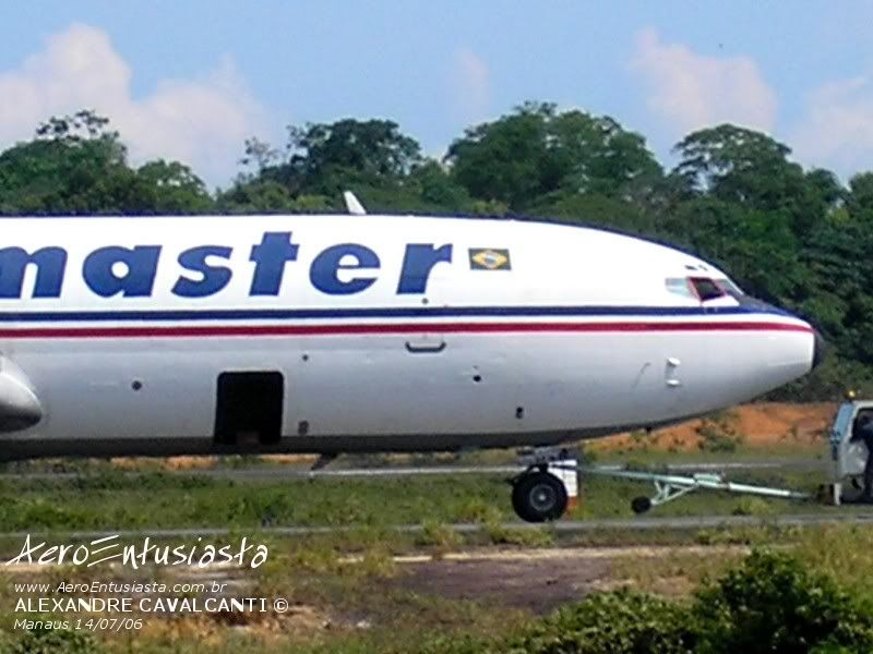

Olá a todos,
Hoje ao chegar aqui no aeroporto, fui até o avião para dar uma olhada no estrago, na verdade, na falta do estrago. Aparentemente o estrago foi mínimo, se resumindo à comporta esquerda do trem que sumiu (deve ter ficado lá na pista), a direita que na parte posterior está no metal, bem "ralada", uma antena (que na foto acima dá para ver perto do porão de carga) que quebrou na base ficando torta e, por incrível que pareça, mal dá para perceber os arranhões na fuselagem :o . O maior estrago aparente é a tesoura do trem que está quebrada na parte superior (!!!), dando para ver na foto acima, pendendo acima e atrás do pneu por ocasião do reboque. A parte interna do alojamento do trem não dá para ver direito pois tem um plástico transparente tapando tudo, mas do pouco que se vê parece Ok. Resumindo, acredito que o conserto será rápido e o MTR ainda voará muitas horas :D .
