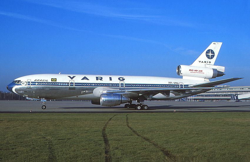

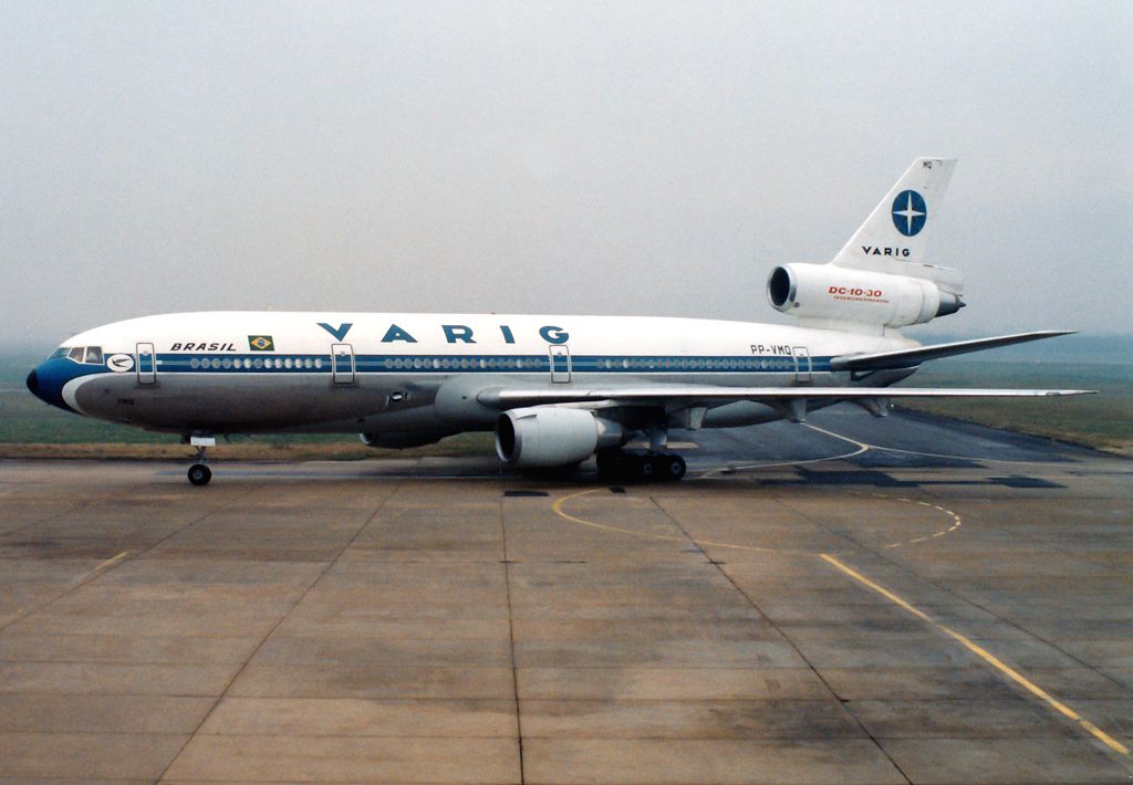

O PP-VMA foi era o flagship da frota de DC-10 da Varig, recebido em 1974

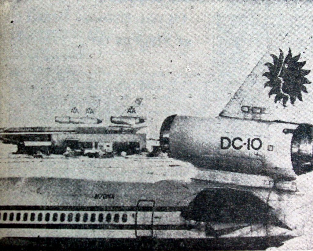

Dc-10 da American e da National parados em um aeroporto dos EUA por decisão da FAA

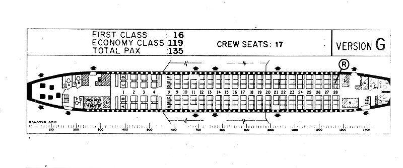

Para fazer frente a súbita carência da aeronave que então era a maior da frota da empresa, com capacidade para 256 passageiros (30F/226Y), os 707 da Varig passaram a substituir os DC-10 nas rotas internacionais com destino à Europa e Estados Unidos. Para tornar a substituição menos prejudicial em termos de oferta, os 707 foram reconfigurados da versão “Charlie” (total de 117 passageiros, sendo32F/85Y) para a “Golf”, de maior densidade (total de 135 pax, sendo 16 em primeira e 119 em classe econômica).
Configuração "Golf" do B707-320C da Varig, com capacidade paa 135 pax

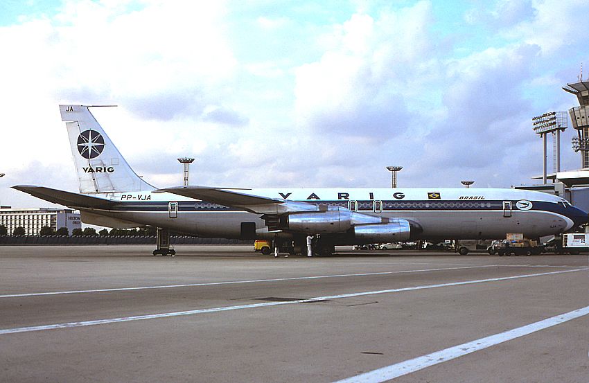

Assim foi que o RG860 que partiu às 23hs do dia 6 de junho, do Rio para Nova Iorque – voo que era efetuado pelo DC-10 - já foi então assumido por um 707. No dia seguinte, os RG742 (Rio/Madrid/Frankfurt), RG766 (Rio/Paris/Zurique) e RG762 (Rio/Lisboa/Londres) que eram realizados pelos DC-10, foram todos voados pelo 707. O clássico Boeing manteve as operações da Varig a níveis aceitáveis de regularidade enquanto seu “irmão maior” permanecia fora de operação. Claro que se fez necessário um remanejamento da malha, com a realização de voos extras, ou ainda, a reorganização dos horários para possibilitar uma maior otimização dos 707. Por exemplo, os voos para Nova Iorque e Miami que saíam à noite, passaram a ser realizados de dia, sem necessidade de a aeronave permanecer parada naqueles aeroportos durante o dia inteiro. Até os veteranos 707-441 PP-VJA e PP-VJJ, foram vistos operando voos para a Europa em substituição aos DC-10, no que foi a última travessia do Oceano Atlântico dos clássicos “707 Rolls-Royce”, antes de sua aposentadoria pela Varig, que se daria poucos meses depois, em setembro de 1979.
Rara foto do PP-VJA, realizando o voo para Paris/Orly em junho de 1979, quando da substituição temporária dos DC-10 na rota
