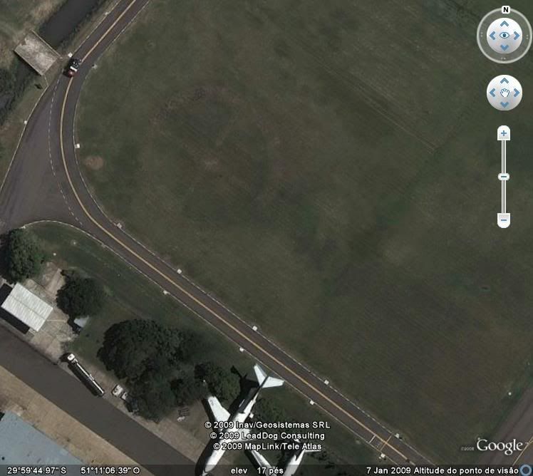

Olá, pessoal.
Tava dando mais uma olhada em POA no Google Earth, e vi que desde que colocaram essas imagens novas de resolução ultra-alta dá pra se notar uma coisa no aeroporto - sob o gramado, em uma área perto da VEM, há uma forma circular. É um anel de 25m de diâmetro externo e 20m de interno, com um círculo menor no centro e quatro raios, cada par deles orientado exatament conforme cada uma das duas pistas que existiam antes da atual 11-29.
As coordenadas do objeto são 29 59 44.20 S e 51 11 07.19 W, se alguém quiser dar uma olhada.
Alguém tem uma idéia do que seja isso? Eu presumo que seja algo que pertença ao antigo aeroporto São João, talvez alguma base de antena (improvável, ficaria bem numa cabeceira) ou uma espécie de área de sinalização, talvez indicando direção de ventos e/ou pista em uso.
Idéias, comentários?

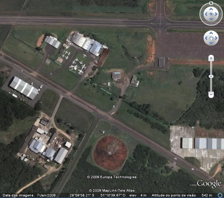

Buenas...
não faço a minima ideia do que seja, mas ta ai a foto.
Em tempo, não sabia que tinham alterado as imagens daqui. Ainda bem que salvei as antigas onde tinha um Varig no patio ...

Essa área marcada era usada nos anos 60 para vôos de Aeromodelos U-Control . A biruta do antigo Aeroporto São João era colocada junto a antiga Estação de Passageiros , onde ficava a Portaria principal da VARIG . O São Joâo foi desativado em 1953 .

Ah. Tá morta a charada, então. Eu cheguei a pensar em aeromodelismo U/C, áreas circulares similares existem em vários pequenos aeródromos justamente pra isso, mas num aeroporto de grande porte nunca imaginava alguém com um aeromodelo. A orientação coincidindo com as pistas antigas também me levou pra longe dessa idéia.

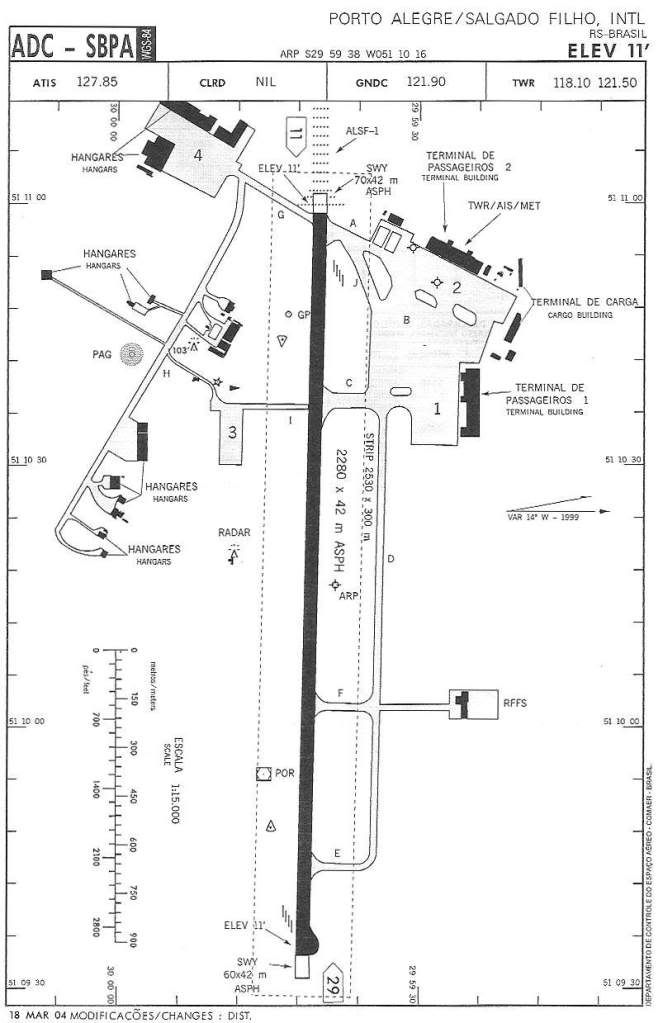

Não seria o VOR POR ? ! Alias, tem outro destes ao lado da pista, à direita da pista 11.
Re: Círculo sob o gramado no Salgado Filho
Não sei se isso responde à pergunta, mas a antena do NDB PAG (330 kHz) está bem no centro dessa área.

É o NDB PAG.SBLO escreveu:E esse círculo, o que é???
Conforme a ADC de PoA.

Nas antenas das rádios AM broadcasting existem os radiais em fio de cobre enterrados no pé da torre para os 360 graus do circulo geodésico com comprimento da altura da antena e a Infra está roçando o entorno do NDB PAG.
Feldmann, o terreno deve estar bem compactado no circulo do aeromodelismo e a grama nasceu espontânea ficou mais rala e saiu na foto....
