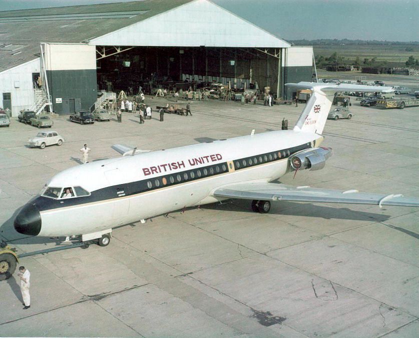

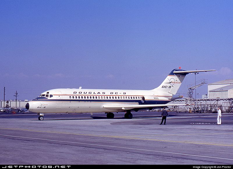

Acima os dois principais competidores do 737, o BAC One Eleven e o Douglas DC-9 - ambos com a característica cauda em T

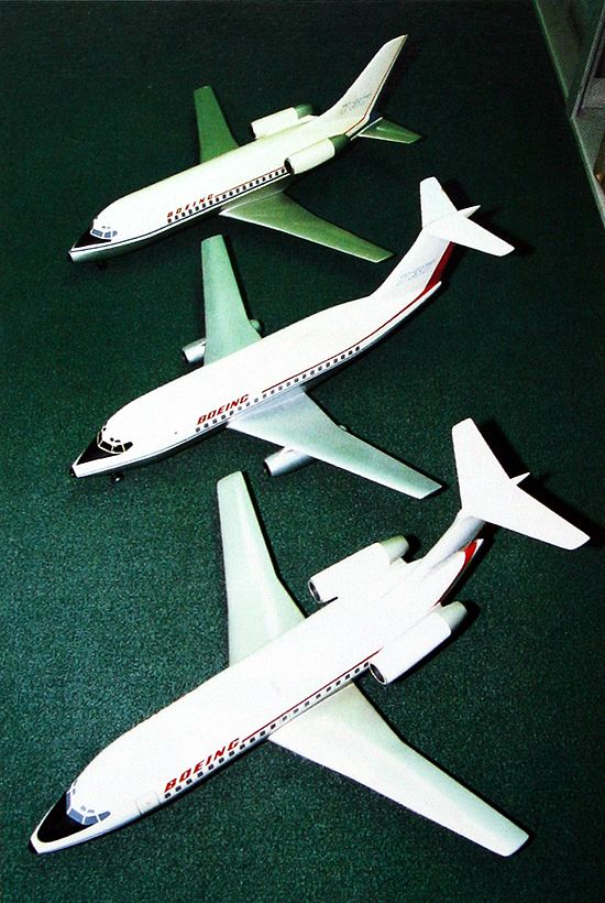

Três maquetes de estudos preliminares do 737 - todas ainda com a cauda em T

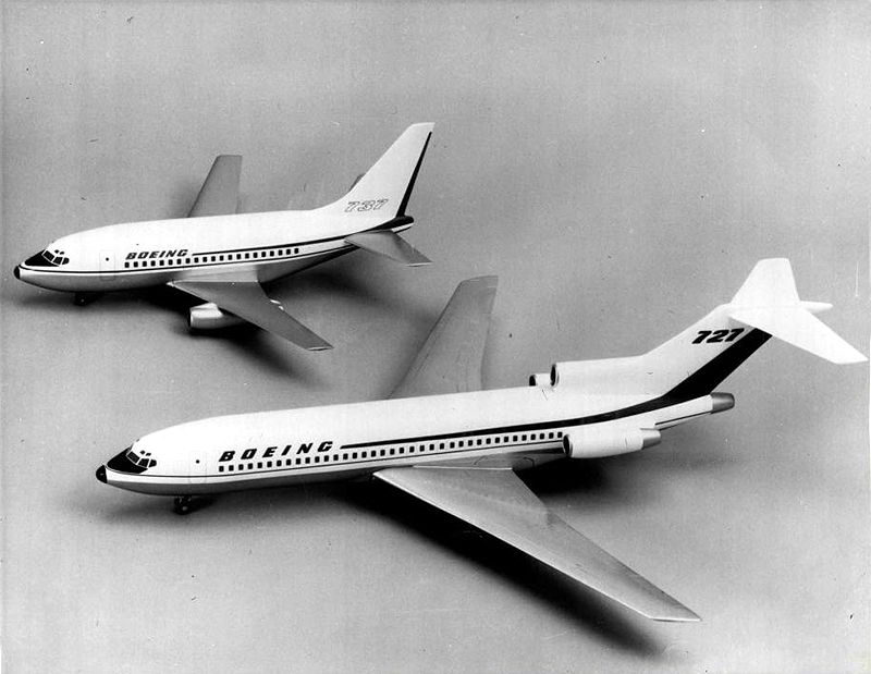

Maquete com a configuração final do 737 (e seu irmão mais velho 727, abaixo), com cauda convencional e motores abaixo das asas - mas ainda com a fuselagem curta para apenas 85 passageiros. Quando da encomenda da Lufthansa a fuselagem foi aumentada a fim de permitir a acomodação de até 100 pax.

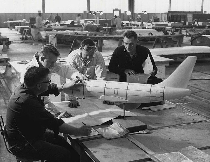

Engenheiros da Boeing verificam um modelo de estudo com a fuselagem do 737 já em seu desenho final
