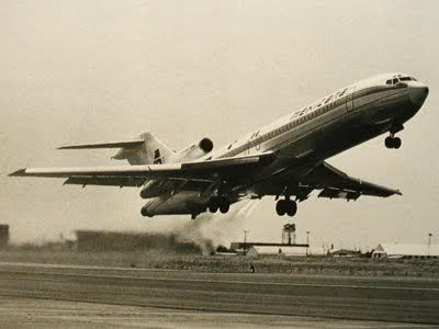

Fábio:
Um clássico que dispensa palAvras, bela foto!
Aliás, notem a famosa "corcunda" na parte superior da fuselagem, próximo à entrada de ar do motor n. 2.
O 'SFC era um dos doze 727-264/Adv construídos originalmente para a Mexicana de Aviación entre 1973 e 1975, equipados com sistema JATO (Jet Assistance Take-Off).
O sistema ficava instalado próximo à junção asa/fuselagem (no bordo de fuga) e alguns dos dutos de ar-condicionado que por lá passavam tiveram de ser redirecionados para a parte superior da aeronave - daí a explicação para a característica saliência no teto destes 727's.
Vejam a foto de um B722 da Mexicana decolando com auxílio de JATO em uma demonstração:
Na verdade, esse sistema só era utilizado em casos de falha em algum dos motores após a V1, para auxiliar no segmento inicial da decolagem. Dada a grande altitude dos aeroportos mexicanos, onde o ar rarefeito gera menos potência e sustentação, as JATOS não impunham limitação de payload no caso de uma falha de motor.
Com o desenvolvimento dos motores da série JT8D-17R, com reserva automática de potência, o sistema foi então desinstalado, mas a corcunda lé permaneceu...
