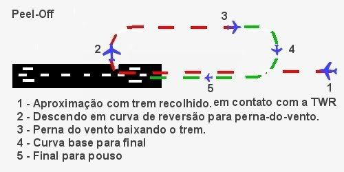

Alguém na sala escutou o trafego do Pampa 04 agora a noite.Há tempos escuto o trafego de Canoas e não consigo entender o que significa"pilof".O Pampa avisa a Coruja que vai executar o pilof com tráfego padrão.Desculpem amigos a minha ignorância,se alguém puder me dar a informação agradeço.

Começei a descrever o peel-off e me enrolei todo! resolvi resumir num desenho. Espero que entenda.
[/url]
[/url]Sem mais.
bonito era ver os AT-26 em SM quando solicitavam ao "covil" o famoso pilofe a baixa altura. segundo a descrição de um camarada que pilotou o xavante (as palavras foram mais ou menos estas, afinal faz tempo isso): "o cara proa na pista, baixa o manche e reduz um pouco a potência, para uns 70%, e deixa o xavante deslizar no embalo, baixo na pista... no final, manete no limite e a puxada clássica para a esquerda".
e depois realizavam o circuito como o descrito pelo Fábio.
alías, lembra Fábio onde morei em Camobi? na perna base os bichos cruzavam em cima de casa... acho que tu e o Casella viram isso aquela vez da "taíguer tri"
completando ainda a info: o pilofe dentro dos padrões deve iniciar em 1500 pés.
