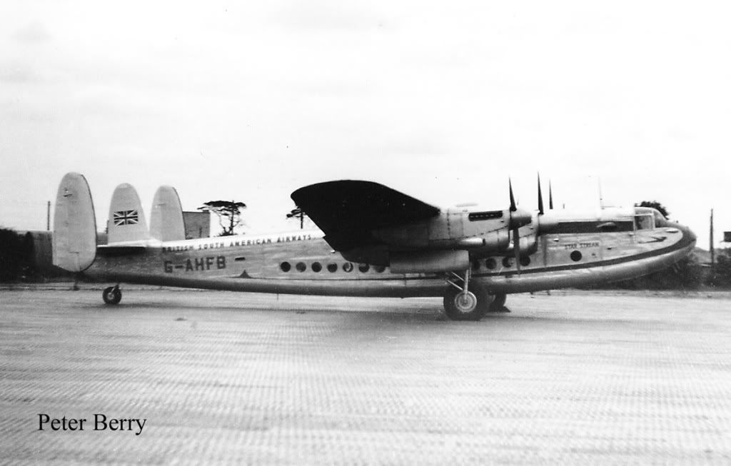

Mensagens: 9763
Fotos: Peter Berry, via Starliner
