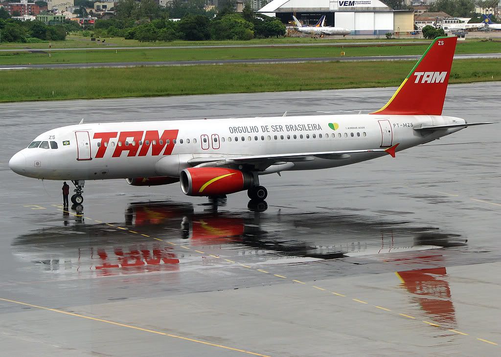

Esta primeira imagem, no momento do push-back, foi fotografada às 1013LT:

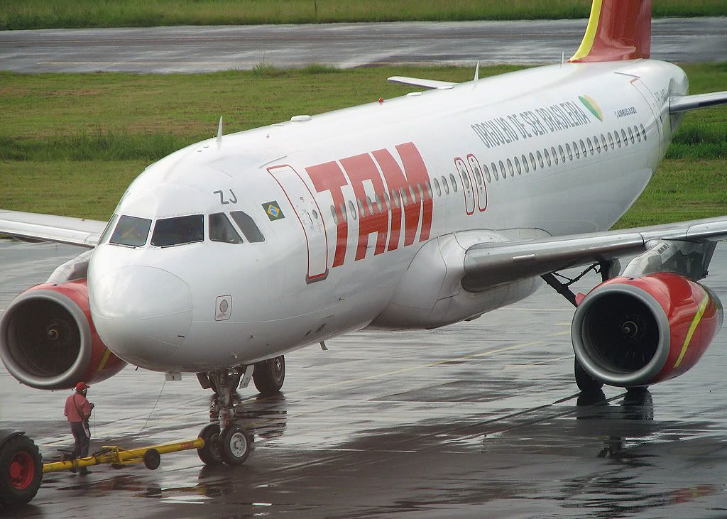

Esta segunda imagem foi fotografada às 1054LT, parado na cabeceira. Reparem que a porta do trem de pouso está abaixada:

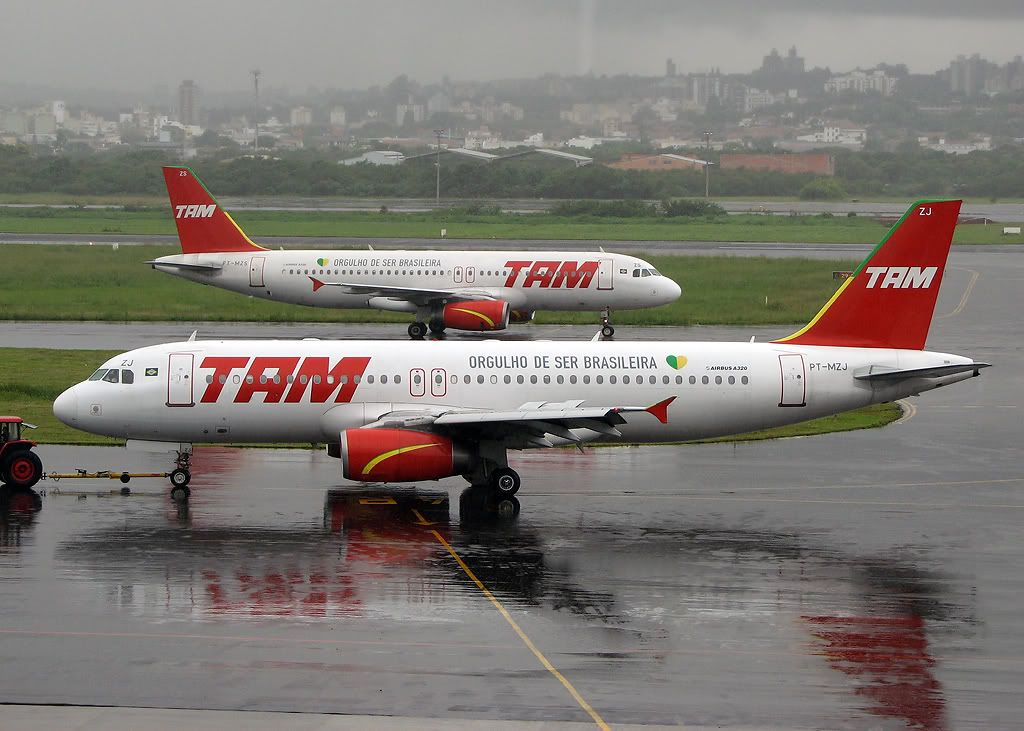

Esta terceira imagem foi fotografada às 1113LT, sendo puxado pelo trator desde a cabeceira 29 até a posição 4R. Notem que os flaps e spoilers mantiveram a posição:

Pessoal!
Algumas perguntas (idiotas talvez):
Como o piloto aciona flaps / spoilers em caso de pane hidráulica?
Ou neste caso a pane ocorreu depois? E aí, ele continuou na final o tempo todo com os spoilers acionados....?

A 5 milhas da cabeceira 11, SBSM.
Quando a aeronave pousou as comportas do trem de pouso estavam baixadas. A foto que eu tirei dele pousando ficou ruim e deletei. Burrada minha.. alguma duvida seria matada ali.

As portas do trem de pouso (principal) e os flaps ficaram baixados pelo simples fato de nao se ter pressao hidraulica para recolhe-los...
nao conheco o sistema do airbus mas geralmente uma maneira alternativa de se baixar flaps/slats sem hidraulico eh atraves de sistema alternativo eletrico. Ja os trens sao baixados manualmante (e nao por gravidade).

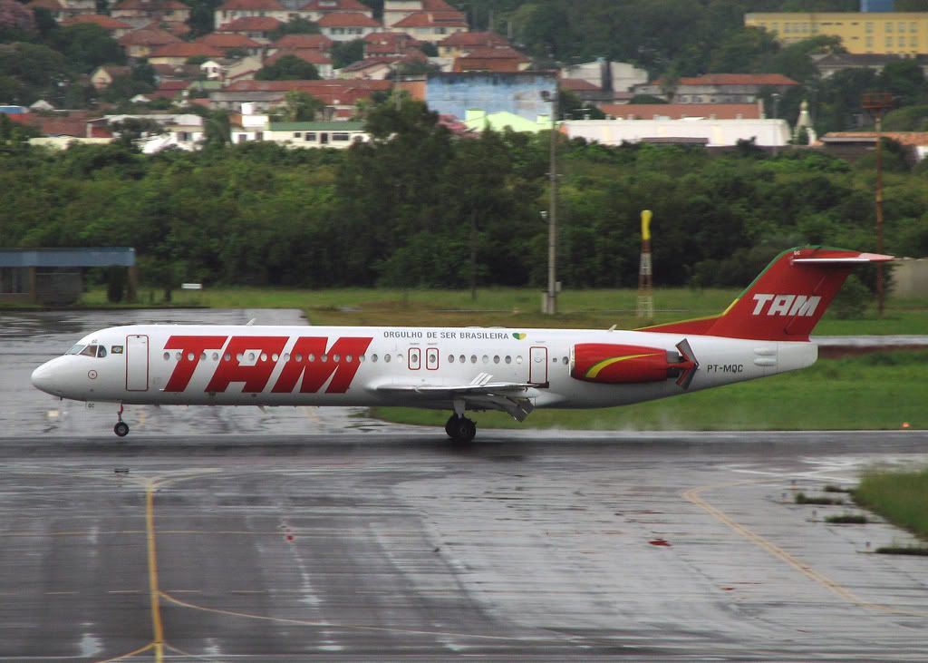

F-100
Rápidos no gatilho os pilotos deste F-100?
Nem tocaram a bequilha na pista, já deram reverso e spoilers
Rafael
Rafael
Os spoilers normalmente, durante a final sao "armados" e, apos o toque do trem principal eles sao "deployed". Os reversos tambem dependem do toque do trem principal, tanto no 737 quanto no 747 usamos o reverso antes de tocar a bequilha, normal.
