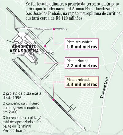

não vejo o que 350 m possam ajudar a resolver nosso problema.
Sou mais a favor de se construir a terceira pista. Veja o projeto na figura abaixo:
170 milhões você constrói a terceira pista e dessa forma absorve de forma instantânea o trafego aéreo cargueiro de grande porte da região sul e ainda desafoga Viracopos. Isso sim seria um "alavancar o desenvolvimento". Esse arremendo que vão fazer já há muito estava previsto pelo Infraero, aí o Governo coloca no PAC dizendo que "agora vai". Não quero entrar em politica, mas numa hora dessas quem votou no Lula deve estar escondidinho, não?

Esse projeto ia fazer a festa dos spottersclaudiojz escreveu:não vejo o que 350 m possam ajudar a resolver nosso problema.

A aproximação final da projetada pista 15R/33L passa por cima do centro da cidade de São José dos Pinhais, o que dará assim como se deu em Brasília, uma cabeceira deslocada, pois os Eco-chatos, com certeza irão às Auudiências Publicas pré-liberação dos EIA/RIMA, e lutarão na mídia contra a nova pista. Aposto. Isto se não puserem farinha no ventilador, digo nunca aprovar os EIA/RIMA pois o terreno comprado pelo Estado do Paraná p/ a famigerada 3ª pista já se tornou totalmente selvagem, com animais e vegetais de mata secundária, sem falar das nascentes e córregos existentes na área, pelas décadas de abandono/recuperação que se passaram da aquisição até hoje.

respeito da EIA RIMA, da futura(????) 3a. pista, precisa ser aumentada a área a desapropriar e ainda por cima, a área desapropriada já se tornou uma invasão!!!. Sabe quando que eles vão sair de lá? Não precisam responder, voces sabem : NEVER !!!!. A cabeceira da 33 atual, se for feito o prolongamento ali, a área a desaproplriar é menor do que aquela que seria necessária para COMPLEMENTAR a desapropriação para a 3a. pista. Alguém já pensou na Desapropriação do local para o marcador externo do novo ILS que seria talvez no meio doJardim da Casa do Prefeito de
São José dos Pinhais ou da própria Prefeitura , sem contar para o local da nova antena rotativa do Radar. ( a atual está ao Norte da estação, e não poderá servir para a nova pista, bem como a TWR atual, com a sala de Radar, etc.). Por estas e outras não esperem a 3a. pista nesta geração!!!!!
