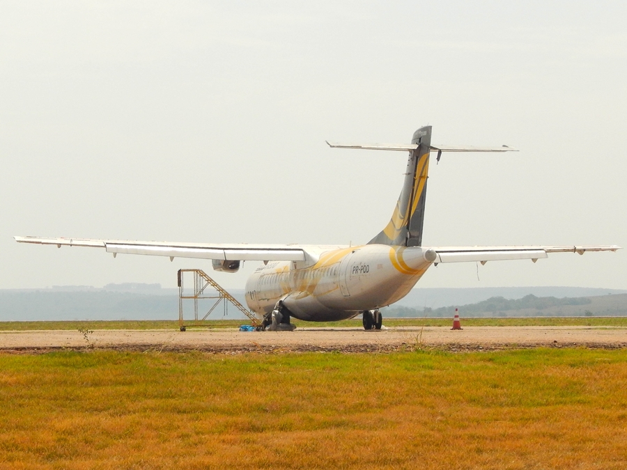

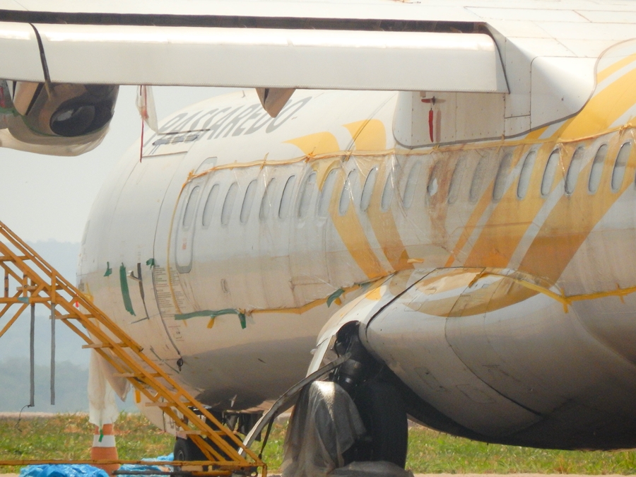

vynysto
Re: Passaredo - INCIDENTE GRAVE em Rondonopolis
Mensagem por vynysto »
O PDD se encontra em estado de desmanche. A remoção dos motores, poltronas, bagageiros e toda parte interna da aeronave já foram concluídas. Percebe-se também que a aeronave está devidamente lacrada, preservando-a das ações do tempo.
Tive a oportunidade de estar visitando ROO e fotografar a atual situação.
